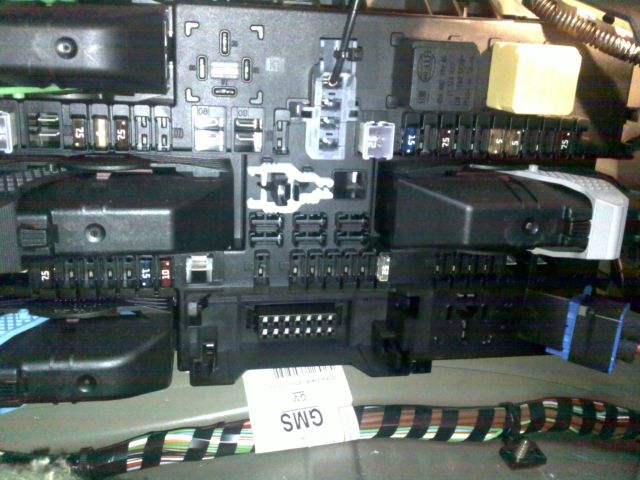

Pytanie jak w temacie. Czy w bagazniku w skrzynce z bezpiecznikami jest jakies wejscie na glosniki? Czy ciagnac kable do glosnikow w tylnych drzwiach. Moze ktos Wie?

Nie ma. Przewody do głośników idą w progu od radia do złącza w drzwiach.

W tej skrzynce w bagazniku przy lewym nadkolu tzw. REC nie da rady sie podpiac napewno?
Nie. REC zarządza tylko elektryką na tyle pojazdu: światła, wycieraczka, przyczepa itp. Audio leci bezpośrednio z radia.
Najbliższe gniazdo masz w lewym progu na wysokości zawiasów przednich drzwi (to wielkie).

OK. Dzieki
