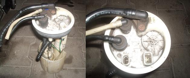

zasilanie pompy paliwa 1,4
wchodza dwie wtyczki jedna mniejsza druga wieksza do niej ktora jest od zasilania czy z jednej jest plus z z drugiej minus
Pewnie jest tak, że jedna jest do wskaźnika na deskę, a druga to zasilanie skromny.gif

z innej beczki czy musze wyciagac bak zeby ja zdemontowac ??
Nie musisz,odkręcasz wielką nakrętkę w podłodze bagażnika,odpinasz dwa węże na szybko złączkach,jeden zabezpieczony śrubką-klucz10 i wyjmujesz pompę.Powodzenia smile.gif
Uwazaj tylko jak te nakretke bedziesz odkrecal, bo ona sie porzadnie zassala i sporej sily trzeba uzyc.
Ale nie yzywaj zadnych srubokretow i mlotka bo nakretka CI peknie.
A co sie stalo? Czemu chcesz wyjmowac pompe.
Jesli juz wyjmiesz caly ten wklad - to w srodku jest w najbardziej pochromolony sposob - wsuniety silniczek elektryczny (pompka) - tez trzeba uwazac, zeby uchwytow nie polamac.

wydaje mi się ze coś nie łączy mi tam smile.gif zdarza się ze nie odpala, a gdy wyciąne i włoże wtyczke zaczyna odpalac
