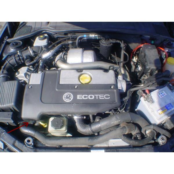

Powiedzcie gdzie on siedzi i jak ktos moglby sprawdzic jaki ma numerek.
U mnie chyba czas na wymiane bo dluuuugo sie nagrzewa i temperatura lubi sobie falowac.
Wymiana latwa czy lepiej zostawic to mechanikowi?

W 2.0DTI siedzi jak na zdjęciu, a że 2.2DTI to konstrukcja pokrewna, to obstawiam że w tym samym.
Jeśli jest tak samo, to wymiana jest prosta, aczkolwiek trzeba liczyć się z koniecznością uzupełnienia pewnej ilości płynu chłodzącego, który podczas wymiany z pewnością wycieknie.
Poza tym z tego co pamiętam, dwie śruby mocują obudowę do silnika. Podstawa jak zwykle to narzędzia.
