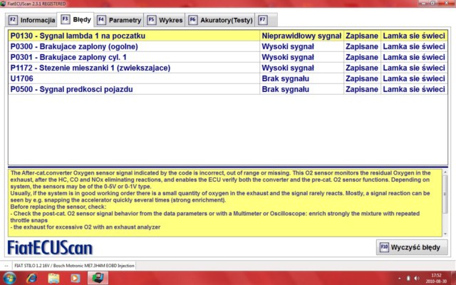

Witam. Dziś rano w drodze do pracy zapaliła mi się kontrolka silnika, auto jechało normalnie. Po powrocie podłączyłem do FES a tam kilka błędów. Moje pytanie dotyczy tego co może być przyczyną. Fakt opis jest ale niestety w języku mi obcym, więc proszę o pomoc w rozszyfrowaniu tych błędów bardziej szczegółowo.
Specjalistą ani serwisantem nie jestem, ale tak na moje oko to kilka problemów, które mogą mieć jedną przyczynę (przynajmniej większość z nich).
Zacząłbym od kodów P030x - czyli problem z zapłonem. Niestety nie znam ECUScan'a, ale podejrzewam że w zakładce testy jest test świec zapłonowych (cewek). Trzeba sprawdzić czy wszystkie działają - prawdopodobnie jedna cewka lub świeca jest uszkodzona i to powoduje problemy z niewłaściwym składem spalin i wyrzuca serię błędów.
Po zweryfikowaniu i ewentualnej naprawie problemów z układem zapłonowym uruchomiłbym silnik i przeszedł do zakładki "parametry" - tam obserwowałbym wskazania sondy lambda (najlepiej obu). Na podstawie tego można stwierdzić czy sonda działa czy jest z nią problem.
Kolejne błędy mogą być związane z czujnikami ABS'u lub z centralką układu hamulcowego, ale tu też bym obserwował wskazania czujników podczas jazdy (zakładka parametry) no i wskazania licznika w samochodzie.

Dzięki za odzew. Cewki mam raczej sprawne bo wymieniony został cały komplet jakieś 2,5kkm, natomiast świece niewiem.gif ale chyba ze 40kkm. Jutro wymienię świece i poobserwuję co dalej. waytogo.gif
