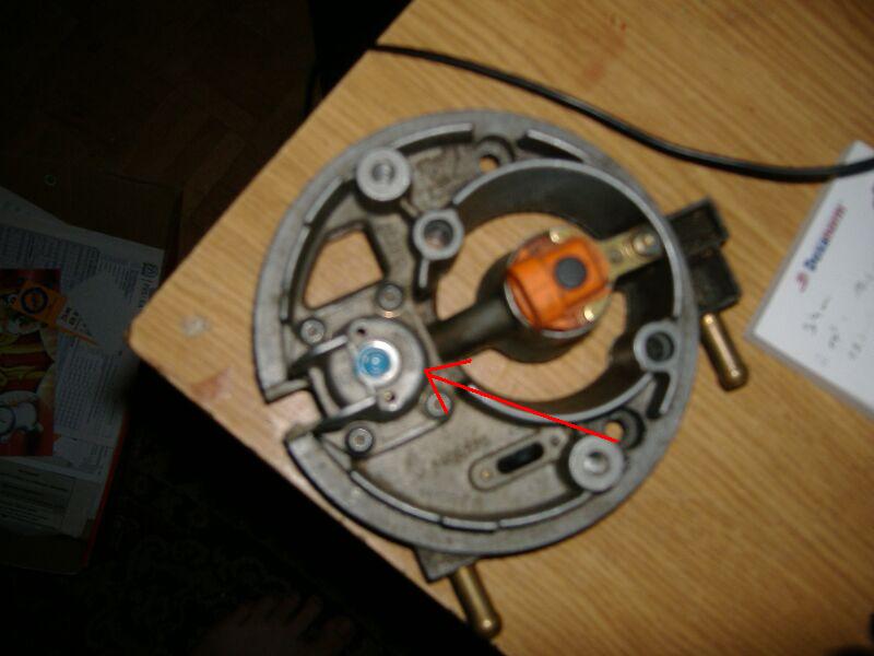

Raczej padł regulator ciśnienia paliwa, paliwo wylatuje przez "dziurki" w regulatorze i zalewa paliwem całą przepustnice confused.gif
Czy komuś padł regulator ciśnienia paliwa? sporo czytam o usterkach puńciaków, ale z taką awarią jeszcze się nie spotkałem.
Nie mam go jak odkręcić (torx) jestem poza domem, pytanie czy da się go jeszcze reanimować? czy szukać innego i gdzie można kupić tylko sam regulator.

Jak już wykręcisz (jesteś poza domem, ale poza cywilizacją, że nie ma gdzie torx'a kupić?) to sprawdź ten orin ok.gif
> sprawdź ten orin
W domu mam kilka kompletów torxa i nie chcę kupować, aby tylko rozkręcić i popatrzyć, bo raczej tam nie ma nic do naprawy.
Co do oringa to raczej to nie to, paliwo tryska i to bardzo mocno przez te dwie dziurki confused.gif Przy zdjętej obudowie filtra powietrza, paliwo rozbryzguje po całej komorze silnika.
