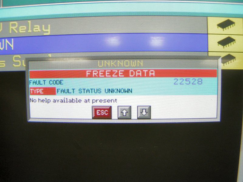

się niczego nie dowiedziałem
Któryś czujnik mi fixuje...
tylko który...
GDZIE MOGĘ ZNALEŹĆ CO OZNACZA TEN NUMER?

to teraz mi powiedzcie gdzie jest złącze do sterownika ABS...
u mnie ponoć koło lewego kielicha (zaglądając od maski strony oczywiście). Jwka wygląda ukłąd kabli tam to nie wiem

nie o to złącze pytam
moja kareta ma obd i złącze diagnostyczne zostało przeniesione pod kierownice...
a powiedz mi skoro już jesteś
czy komputer wykazuje błąd konkretnego czujnika?

Czy mam Ci przetłumaczyć to co wykazał test???
potrafisz?
pytam, bo mnie quasi powiedział, że to któryś czujnik a ja tu nie widzę który...
> potrafisz?
> widzę który...
Ja tez nie widzę wskazania na konkretny czujnik. Test wykazał braki w zasilaniu czujnika lub niestabilne zasilanie czujnika, ale który???
22528 mógłby wskazywać na obwód "C" czujnika położenia przepustnicy??? Nie pamiętam dokladnie bo z Fiatem miałem mało wspólnego ale 225 to na pewno w OBD obwód "C".
A wogóle nie rozumiem , Czy masz problem z ABS?? Czy to jest ogólny test?? Bo tak jak napisane w tescie to standardowo zaleca pomiary ECU masa itd. Jak chcesz to dokladnie Ci to przetłumacze. Nie rozumiem chyba do końca w czym rzecz. Może trochę jestem zmęczony i słabo kumam.
na pewno tak. a asio powiedzieli mi dokladnie ktory czujnikmialem padniety. wymienilem o wszystko ok palacz.gif
> potrafisz?
> widzę który...
Jeśli to jest standard test OBD. To musisz znać grupy. Dla grupy C to jest usterka czujnika prędkości kół- problemy z częstotliwością. Dla P to jest czujnik położenia przepustnicy "problem z obwodem C -pedału". Jak chcesz i tego nie wiesz to napiszę Ci jak sprawdzić czujniki ABS. Napisz jakiej grupy OBD wynik tesu dotyczy?? Pozdr!
