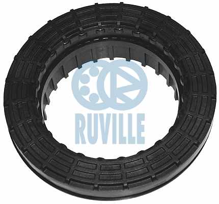

tak wyglada poducha
a tak lozysko
ZRODLO ZDJEC : intercars
ktos to rozkrecal i wie jak to wspolgra ze soba ?
Pierwsze zdjęcie przedstawia poduchę z łożyskiem w środku. Do niej mocuje się amortyzator. Całość wstawia od spodu w nadkole i od góry mocuje się składając ten dwuczęściowy pierścień na górnej części poduchy - widać tam podtoczenie.
Dolna fotka to poduszka, która jest pomiędzy tą górną poduchą i sprężyną. Jedna leży na drugiej.
