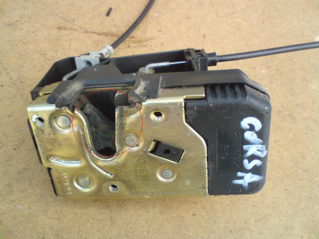

Witam,
Ostatnio w mojej Corsiawce mam problem z zamykaniem drzwi od strony kierowcy. Po pierwsze muszę strasznie mocno trzaskać drzwiami (kupiłem już sworzeń zawiasów na wymianę). Po drugie zdarza się że przy ich zamykaniu drzwi zamiast się zamknąć odbijają mad.gif
Ten element który na zdjęciu zaznaczyłem na czerwono nie jest otwarty i muszę podważać go palcem.
Początkowo myślałem ze może to sprężyna klamki, ale z klamka odbija. Czy z zamku jest jakaś sprężyna która powinna trzymać zamek otwarty po otwarciu drzwi?
ale na fotce jest on w pozycji "otwarte - można zamykać"
tak, otwórz inne drzwi i spróbuj zadziałać palcem ten rygiel, który zaznaczyłeś na fotce: wyraźnie poczujesz opór a sam rygiel powinien zadziałać "na 2 x", czyli cyk i cyk. przy normalnym użytkowaniu drzwi możesz tego nie zauważyć, lecz zbyt słabe klapnięcie drzwiami powoduje, że są one "zamknięte" na I cyk 30.GIF
Mi kiedyś w poprzedniej Omedze wyskoczyła lekko sprężynka z wnętrza tego zaznaczone kółeczkiem. Jakoś śrubokrętem udało mi się z powrotem ją wsadzić "do dziury" i był spokój. A drzwi w ogóle się nie chciały zamykać - non stop odbijały.
U mnie widać końcówkę sprężynki ale podejrzewam że coś w środku jest nie tak, bo non stop drzwi się odbijają.
Zdjęcie które załączyłem pochodzi z allegro, więc takie coś dostanę pewnie na szrocie. Czy taki element jest wymienny?
