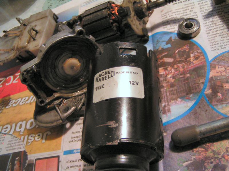

Se ja rozebrałem Pański silniczek, który miałby hałasować...
i tu uwaga...
łożysko przy silniku miało luz jak cholera i było zardzewiałe...
się wymieni i git...
nadmienic chciałem, że ślimak i krążek ze ścieżkami jest w idealnym stanie ok.gif
bardzo się ciesze...
a to winowajca...
ja tam wymieniłem

nie mogłem zlokalizować skąd hałas dochodził a w garazu co z niego korzystam nie jest najcieplej i nie zachęca to do długiego dłubania wczesną wiosną.
sam silniczek chodził cichutko, dopiero jak podłączyłem pod slimak to halasowało.
