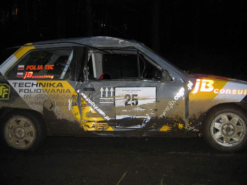

Corsa A to taka ???
Jeśli taka, to bardzo fajnie się takim autkiem jeździ. To konkretnie na zdjęciu było na maksa wyplute i dzwonione ze wszystkich stron, a mimo wszystko bardzo fajnie sie prowadziło.
Co do części, to jestem teraz po niedawnej wizycie w niemczech w stnie powiedzieć że ceny są naprawde niskie, tych aut jest tam na szrotach na pęczki, więc i blacharke i inne elementy można tanio skołować.
W tej ze zdjęcia był silnik 1.2 i skrzynia 4 biegowa, ale frajda z jazdy była spora. Generalnie poza rzeczami które psuły się nam od dzwonów to nic się nie sypało nawet przy mocnym katowaniu.
Autko poszło za śmieszne pieniadze z całym wyposażeniem rajdowym, kubły, klatka, pasy z utraconą homologacją, podnóżek pilota, lampka pilota, kiera i wiele innych pierdółek.
> Corsa A to taka ???
Dokladnie taka. kolega sprowadzil pare miesiecy temu w bdb stanie, tak do przepekania, smigala pieknie jak na tak stare autko. niestety mial pecha (a raczej przez wlasna bezdenna glupote) i przez 2 lata nie bedzie mu juz potrzeby samochod sick.gif

Twarda, nie twarda, to autko było fajnie zbudowane przez pierwszego właściciela. Nadwozie było obspawane, wię się jakoś trzymało kupy. Natomiast potem miały miejsce spektakularne dzwony. Jedna podłużnica była za długa potem, druga za krótka zlosnik.gif wszystko ponaciągane na słowo honoru, ale jechało fajnie. Potem zawinęło się o drzewo (to co na fotce widać) i się lekki banan zrobił, ale też wyprostował blacharz, natomiast potem strzelił lewą przednią stroną w betonowy słupek i sie wszystko pokiełbasiło. Zbieżność ustawialiśmy całą noc po blacharzu, kąty, zbieżność były co do minuty, a auto chciało jeździć w kółko.
Chyba to że była klatka jednak sporo wzmocniło budę tego auta, nie wiem jak by to było bez klatki (mogli byśmy tu nei pisać teraz na ten temat, bo siedziałem po prawej jak to drzewo się trafiło)
Autko poszło w całośći za jakieś 4 tysiaki
