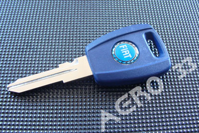

takiego kluczyka:
lepiej nie kupowac, bo nie znalazlem zakladu, ktory dofrezuje naciecia wzdluzne.
trzeba kupic taki kluczyk:
ten skopiuja w wielu miejscach. cena 15-20zl za dorobienie, ale... no wlasnie:
- to jest zamiennik i troche nie trzyma wymiarow. mimo ogradowania grota, ciezko wchodzi w zamek, a do tego na koncu trzeba go dopychac, bo nie wskakuje jak oryginal. badanie wzrokowe pozwala mi twierdzic, ze roznica lezy w czubku nowego grota. jest grubszy i ma lekko inny skos.
- w moich kluczykach, bańki z nadajnikiem od immobilajzera sa wklejone i balem sie je na sile wyjmowac, a wycinac i rozwalac oryginalnego kluczyka nie chcialem.
- nowy kluczyk, to calkowity golas: trzeba przelozyc baterie, blaszke/styk do baterii, plytke elektroniki i banke immo. blaszka nie wskakuje tak jak w otyginalnym kluczyku, bo rowniez widac, ze niektore wymiary sie roznia.
w efekcie. zalozylem tylko nowa polowke z przyciskiem i gumka do polowki z oryginalnym grotem i wszystko pasuje. smile.gif
jesli ktos nie chce docinac grota, tylko zrobic jak ja, to mozna kupic taki kluczyk z prostym grotem (20zl na allegro) i w 3 minuty zalatwic sprawe.
aha... w nowym kluczyku nie zdarzylo mi sie przypadkowo nacisknac przyciusku przy przekrecaniou w stacyjce, co mialo miejsce kilka razy na starym. ok.gif
