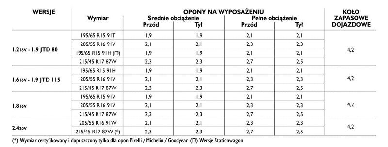

Czy może mi ktoś napisać jakie rozmiary opon mogę założyć na seryjne stalowe felgi smile.gif Rocznik 2002.
O dzieki:) Czyli 15" tylko w jednym rozmiarze... Dobrze rozumiem?

Jak sprawdzałem jest to różnica w zamienniku w wysokości 1,2 %
dopuszczalne max chyba jest 3 % od pierwowzoru.
opona była szersza i niższa.
zacytuję ci trochę danych ....
Producenci dopuszczają zmianę średnicy zewnętrznej opon w zakresie nieprzekraczającym 2%. Zmiana takiego rzędu nie wpływa negatywnie na system stabilizacji toru jazdy, ABS itp.
Zmiana szerokości opony nie zawsze oznacza zmianę rozmiaru felg. Trzeba pamiętać o obowiązującej zasadzie, wg której średnica zewnętrzna opony może zwiększyć się o 2% w stosunku do rozmiaru fabrycznego.
Zgodnie ze starą zasadą doboru zamienników, średnica zewnętrzna nowej opony powinna być nie mniejsza niż -2% i nie większa niż 1,5%.
żródło http://www.opony.com.pl/artykul/zmiana-rozmiaru-kol-wady-i-zalety/?id=900
spwawdzając nasze fabryczne koło 195/65/15 ma średnice zewnętrzną 634,5 mmm
Zammienik czyli koło 205/60/15 ma średnicę 627 mm.
róznica na minus wynosi 7,2 mm
czyli róznica miedzy seryjnym a zamiennikiem wynosi dokładnie w % 1,18
dopuszcalne jest 2 %
http://www.opony.com.pl/narzedzia/zamienniki-opon/
stąd możesz spokojnie zastosować zamiennik .
