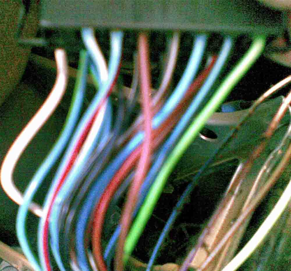

Witam,
Mam pytanie który przewód odpowiada za podświetlenie deski rozdzielczej [zdjęcie kostki w załączniku( przepraszam za jakość foty )]...
Chodzi o to że, ciągle wywala mi bezpiecznik nr.16 tylne lewe światło połączyłem z prawym ale brak podświetlenia deski lekko mnie irytuje dlatego chciałem je połączyć z TID-em
ale nie wiem który kabel połączyć z którym...
TID gaśnie po obcięciu brązowego więc go połączyłem z brązowym w kostce w zegarach ale efektu nie było, a nie uśmiecha mi się ciąć wszystkich przewodów...
Wiem że to nie załatwia sprawy bo zostaje jeszcze lewa przednia postojówka i podświetlenie rejestracji, ale na razie chcę zrobić prowizorkę bo wóz jest mi w tej chwili niezbędny...
Pozdrawiam...
Szary z czarnym paskiem to zasilanie. Brązowy - masa.
