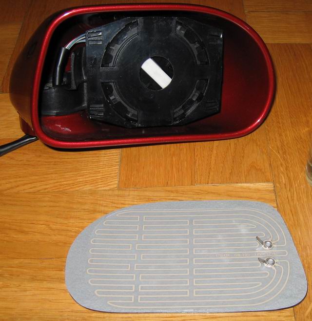

Ja oststnio zakładałem GB-10S (140x80mm) i pasują idealnie:

Lusterko wraz z matą grzejącą przymocowane masz
A - Mata do lusterka - mata jest pokryta jedną stroną (tą na której nie ma zacisków)klejem
B- Mata do mechanizmu - kupujesz w castoramie taką taśme piankową dwustronną (czarną) do samochodów i przyklejasz.
Taśma przetestowana 10 razy w kilku wozach przez 3 sezony.
Odklejanie tego ustrojstwa. Hmm jak nie ma potrzeby to odradzam a jak takowa zachodzi to polecam cieńki drucik, dużo -bardzo dużo czasu i cierpiliwości bo może sie skończyć na pękniętym lusteku.

Jest przyklejone taśmą dwustronną (piankową).
Ja odklejałem po rozgrzaniu tej taśmy suszarką do włosów, resztki dały się zmyć spirytusem.
Nie mogłem użyć żadnych drutów bo mam nieorginalne asferyczne szkła gdzie warstwa odbijająca jest po wewnętrznej stronie szkła i mógłbym ją uszkodzić (w oryginałach które miałem wcześniej warstwa odbijająca była na zewnątrz).

Istotnie problemem jest odklejenie lusterka od dwustronnej taśmy klejącej. Osobiście jeszcze nie przetestowałem, ale z tego co zasłyszałem znacząco pomaga w tej operacji dobra (wydajna) suszarka, którą podgrzewamy taśmę.
Druga kwestia to jaką taśmę klejącą użyć do ponownego przyklejenia lusterka - a właściwie maty grzewczej - do podstawy.
Mata grzewcza z reguły posiada już klej ale jest on tylko z jednej strony. Jeśli zastosujemy słabą taśmę dwustronną to możemy zgubić lusterko tym bardziej że bedzie ono podgrzewane.
Użycie specjalnej taśmy dwustronnej do klejenia radiatorów w komputerach jest chyba najlepszym rozwiązaniem. Z pewnością wytrzyma nawet 80stC.

Ja kupiłem maty GB10 - w odróżnieniu od mat z paskami grzewczymi (np. GB10S) te polimerowe w razie czego można nieco przyciąć (skrócić max o 2cm).
Wymiary GB10: 144 mm długość, 84 mm szerokość.
Wymiary GB10S: 140 mm długość, 80 mm szerokość.
Na Allegro (szukaj) takie maty można kupić za 6-7zł + koszty wysyłki (w sklepie za około 10zł/szt.)
Aby zrobić podgrzewane lusterka trzeba jeszcze dokupić:
- "wąskie" konektorki do maty (30gr./szt. w sklepie) - 4 szt.
- złącza do gniazda w drzwiach (tego jeszcze nie mam, chyba tylko w ASO) - 4 kpl.
- przewody (2 kawałki 5mb w dwóch kolorach powinny wystarczyć).
Przyda się też koszulka termokurczliwa fi4mm oraz taśma dwustronna do przyklejenia wkładu lusterka do korpusu.
Koszt całości przedsięwzięcia to około 30-35zł.
