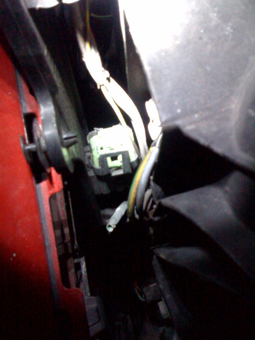

ALE - uwaga - rzucił mi się w oczy jeden zielonkawo-niebieski kabel, dosyć gruby patrząc na inne, jakby zasilanie do dolnego przekaznika. Niestety nie wiem czy ten kabel wypadl jak wyjmowalem przekazniki czy juz wczesniej wypadl no i co najwazniejsze nie wiem czy w ogole mial byc doprowadzony do przekaznika zlosnik.gif Kabel oczywiscie mocno zasniedzialy, utlenil sie od gory. Zrobiłem zdjęcie.
A kolejna sprawa to kostka z opornikiem - jak do tego cholerstwa sie dobrac, jak wyjac kostke?? pad.gif zdjecie od gory kratki grilla nie pomaga. Od dolu przez kratki zderzaka jedynie moge pomyskac kostke. Szczypcami nie moge jej wyciagnac bo jak to kostka ma swoje "wąsy" ktore ją trzymają.
helpunku!!! panic.gif i tak pewnie jutro nie wytrzymam i pojade do jakiegos "majstra" ale mimo wszystko chcialbym wiedziec wiecej by "majster" nie wcisnal mi kitu.... crazy.gif
> kostke.
Ja wsadziłem po prostu łape od góry i nacisnąłem tą blaszkę, która ma to

albo masz małe rączki zlosnik.gif albo masz nie wiem jakim cudem więcej miejsca. Poza tym cholera nie ma u mnie blaszki cfaniaczek.gif Jest wpięta kostka z którą nie mogę sobie poradzić.

tak... ten kabel zasila przekaznik zlosnik.gif teraz to juz wiem i efektem tego wiatrak sie kreci smile.gif

wymienione podstawy przekaznikow, przekazniki, no i kabel trzeba bylo przedluzac bo czesciowo nie nadawal sie do niczego...
swoja droga dziwne, ze az taki "gnoj" sie tam zrobil. No ale juz dziala zlosnik.gif
