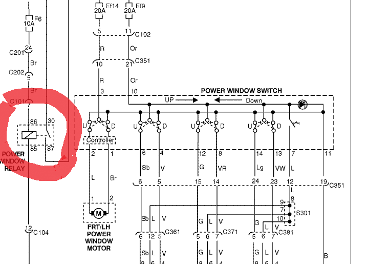

Panowie jaki przekaznik wlozyc w miejsce POWER WINDOW RELAY, aby po wyjeciu kluczyka z stacyjki, napiecie nadal bylo podawane przez jakies 5-10 minut?

Moze i tak, tylko ze montaz przekaznika moze sie okazac bardziej prosty. Modul to ostatecznosc.
Dioda i kondensator przed przekaznikiem. Kondensator odpowiednio dobrany by przez odpowiedni czas przekaznik trzymal. Jak okaze sie ze wymaga to powaznych pojemnosci to trzebaby rozwiazanie z tranzystorem..
Chyba sam znalazlem, lecz chcialem cos bardziej kompaktowego, na zasadzie wyjac i wlozyc.
link
> Bierz bez zastanowienia to jest plug&play
zamówiony przekaźnik, kupione diody zielone 5mm na 12V. Projekt do realizacji przewidziany na najbliższy weekend jak mulher.gif i pogoda pozwoli (brak garażu)

Kupione zgodnie z linkie zalaczany wczesniej. Troche kombinacji i wszystko dziala, a dodatkowo zrobilem podswietlenie diodami zielonymi klamek wewnatrz samochodu. Dzialaja 300 sekund po wyjeciu kluczyka z stacyjki.
