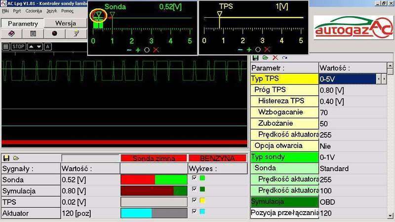

1. zapis pliku z danymi w programie AcLpgWin pod dowolną nazwą (Ctrl+D),
2. edycja zapisanego pliku, a konkretnie jednego bajtu, któryoryginalnie w stag XL wynosi "19", a po zmianie "0F":
3. wgranie nowego pliku do staga (Ctrl+P).
Po wgraniu widać, że położenie progu przełączania zmieniło się z 0,5V na 0,3V:
