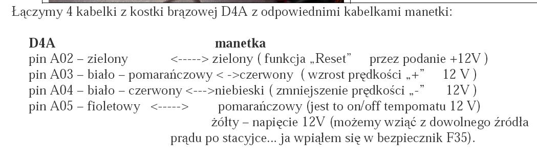

Od manetki do ECU silnika idzie 5 przewodów, jeden z nich odpowiada za przycisk RESume, przedzwoń te przewody( tu masz "schemat" przewodów ).
Tylko 4: ON, RES, + i -.
EDIT: to jest sterowanie w pełni analogowe, wciskanie przycisków zamyka określony obwód z masą, więc musi być kabelek z masą.
EDIT': ktoś zamiast masy wymyślił tam "+"
1. Zielony,
2. Żółty,
3. Pomarańczowy,
4. Niebieski,
5. Czerwony
I z tego co pamiętam(jak walczyłem w ASO(po kontakcie z FAP) z kontrolką tempomatu) ze schematu, jak masz tempomat radarowy to masz jeszcze szósty kabelek.
EDIT2: w manualu, do którego linkowałem we wcześniejszych postach są zdjęcia kostek i jest jak byk napisane, że jest 5 kabelków.
Pozdrawiam BAS

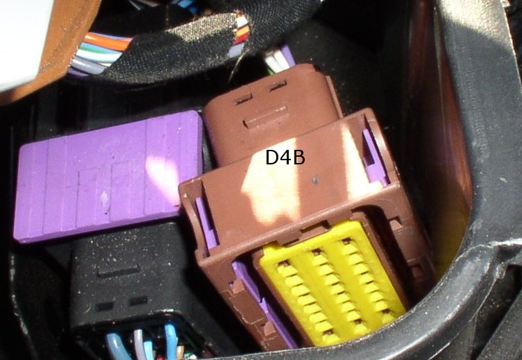

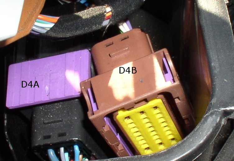

> To właśnie była moja niewiedza, błędnie założyłem, że wszystkie kable w kostce D4B
To ja jeszcze sprostuję Twoją wypowiedź, z kostki D4B wszystkie idą do silnika i jest ich 4 (cc), a kostka znajduje się w skrzynce przy akumulatorze. Kostka od manetki w eLearn jest oznaczona jako H7(manetka).

Z powyższego schematu wynika, że H7 to manetka, chyba że kostki zaczęły mieć wbudowane przełączniki, choć dziwne że plus wychodzi bezpośrednio z H7 a nie z D4B, ale znając dokładność schematów Fiata to wcale mnie to nie dziwi.
Przy akumulatorze znajduje się D4A, więc po co zaraz obok miałaby być D4B?
Pozdrawiam BAS
Nie uwierzy jak nie dotknie smile.gif A od manetki ma oznaczenie jak manetka, tak było i jest.
IMO to jest D4A, ale to bez znaczenia, dla mnie to może być XYZ12.
Pozdrawiam BAS
> Pozdrawiam BAS
Jak coś nazywamy po imieniu to zgodnie z metryką tak jak w poradach technicznych należy postępować.
Chcesz, masz D4A
