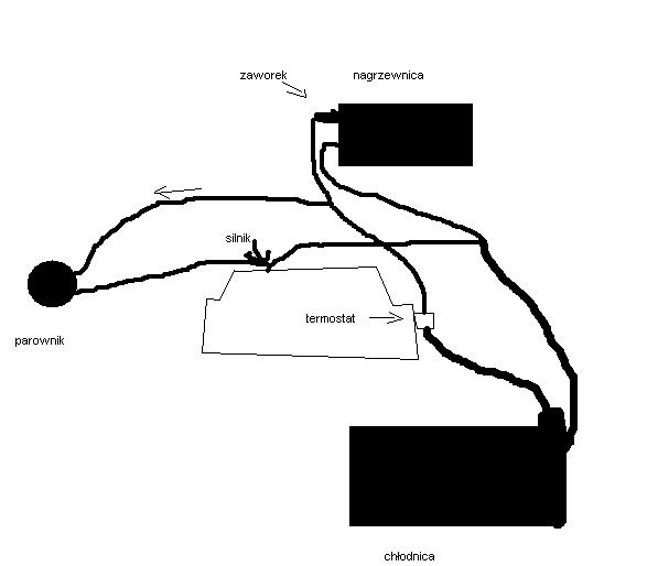

co moze byc za przyczyna ze leci mi raz cieple powietrze a raz zimne, czy zaworek przy nagrzewnicy sie skonczyl czy mam zle podlaczone przewody, przewod glowny powinien byc podlaczony pod zaworek a powrotny obok czy tak, bo u mnie ten ktory jest podlaczony pod zaworek jest chlodniejszy od tego drugiego a fotka przedstawia schemat podlaczenia u mnie tylko nie wiem czy przy nagrzewnicy jest tak samo jak na obrazku bede to sprawdzal w sobote, zapowietrzenie nie wchodzi w gre bo nic nie bulgocze 275987429-naga.JPG

u mnie tesh raz grzał bardzo słabo a raz wogóle sick.gif i okazało się że zaworek szwankował, a dokładniej mówiąc wyglądał jakby ktoś przy nim grzebał i źle cięgna podpiął bo nie otwierał się ok.gif

zobacze ale caly czas chodzi mi po glowie ten przewod dlaczego jest cieplejszy moim zdaniem przy zaworku powinien byc goracy a u mnie jest znowu odwrotnie

Dobrze Ci podpowiedział smirk.gif, bo Twój pierwszy post jest kompletnie niezrozumiały... nie tylko rysunek, ale i treść.

moj kolega tez mial podobny problem (w VW ale to chyba nie istotne ;p), ktorego zrodlem byla sama nagrzewnica, nie pamietam w tej chwili co i jak dokladnie ale chodzilo o to ze plyn nie przechodzil przez sama nagrzewnice tylko jakos naookolo -> krótsza droga bo cos tam mial nieszczelne... nie wiem czy cie to naprowadzi, ale wspomniec nie zaszkodzi grinser006.gif

Bardzo mętnie opisałeś problem, ale miałem podobną przygodę. I tak w czasie jazdy grzało że miodzio, a na postoju lipa - zimno. Okazało się, że przyczyna była prozaiczna... Za mało płynu w układzie. Może u Ciebie jest to samo?
