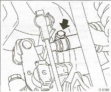

Na fotce poniżej masz zaznaczoną obejmę łączącą drążek z mechaniką wybieraka. Moim zdaniem jest to jedyne miejsce gdzie ten luz mógł powstać - ty bierzesz lewarek w lewo, drążek się skręca w lewo ale ruch ten się nie przenosi na mechanizm w efekcie jak w tej pozycji pchniesz do przodu to wejdzie ci III, jak nie wrzucisz nic tylko puścisz i spróbujesz jeszcze raz i tym razem załapie to wejdzie R zamiast I
Ponowna regulacja i porządne skręcenie obejmy, może wymiana elementów gumowych pod obejmą, powinno rozwiązać problem.

Wczoraj udalo mi wejsc do kanalu i we dwoje z kolega badalismy sprawe.I faktycznie jakims cudem ta obejma sie poluzowala(moze poprzednio byla za slabo skrecona,badz od drgan sie poluzowala)
Po regulacji i mocnym skreceniu obejmy(az sobie reke o wydech lekko oparzylem),biegi chodza tak jak powinny.Choc widze,ze jeszcze ta guma na drazku zmiany biegow musze sie zajac.
