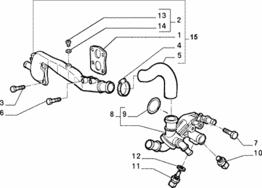

W TD100 są dwa czujniki przy termostacie
Pozycja 10 i 11
