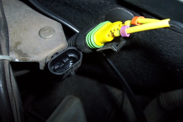

Pacjent: marea 1.8 przed liftem
wtyczka diagnostyczna wygląda tak:
z drugiej strony:

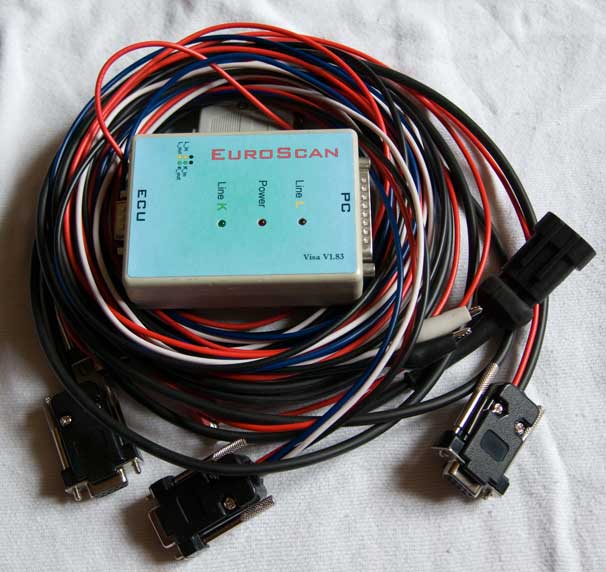

gdzie jest linia K a gdzie L? bo to nie pasuje do schematu który znalazłem:
Podłączanie się do tych pinów z przewodami nie zapala na euroscanie diody L ani K (odwrotnie też próbowałem)
W ASO fiata komunikowali się z komputerem bez problemu - ale mieli gotową wtyczkę.

Masa środek . Linia K z boku. I to jest wszystko.
Co ma się świecić na Euroscanie?
Bo u mnie tylko dioda power i nie można się połączyć - wyświetla komunikat:
"CONNECT THE ECUreader THEN CHECK THE POWER SUPPLY"
Już jest OK - kabelek od karty Silicom niedomagał.
