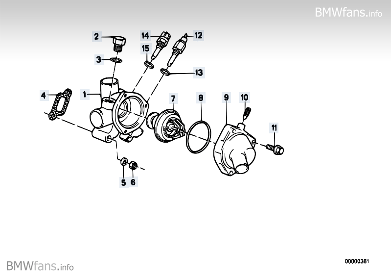

> W M20 termo jest na wierzchu. Dwa klucze oczkowe 8 i 10mm + pół godziny roboty i gotowe.
u mnie jest tak

> u mnie jest tak
> 6ka
No to w M20 jest zdecydowanie mniej "inwazyjnie".
