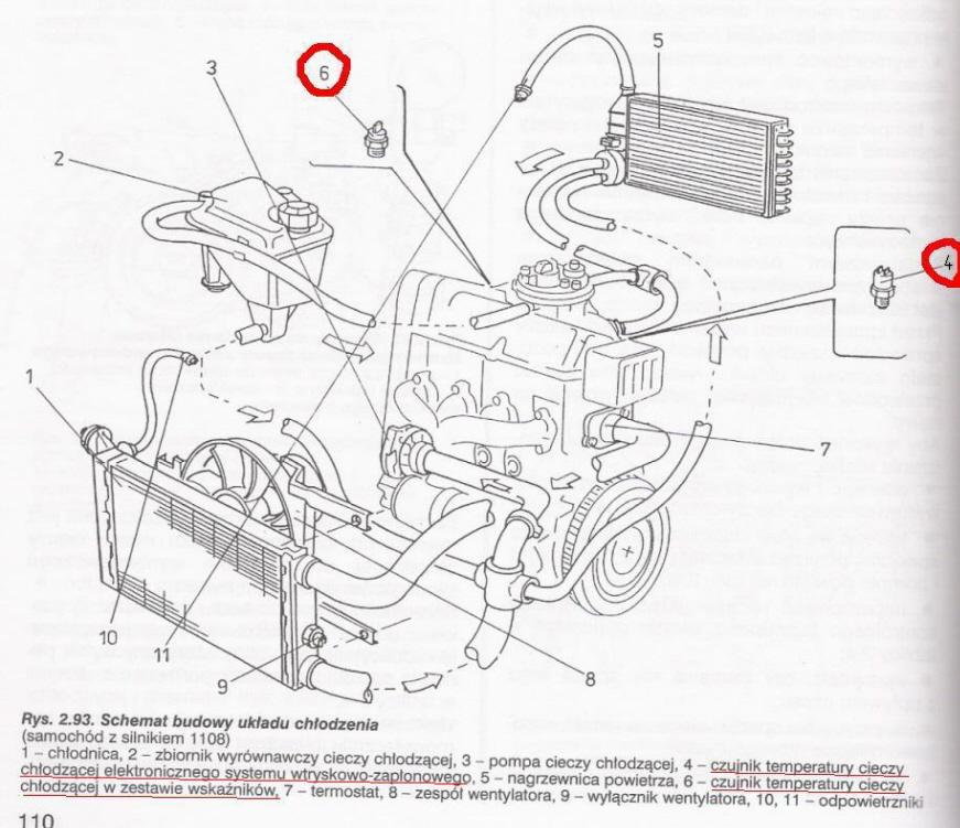

Otóż chce sobie założyć takie cuś jak poniżej i tu powstaje moje pytanie.
Czy czujnik od wskażnika moge wkręcić w miejsce nr.6, czy może musi być to nr.4 ??
Jeżeli może być nr.6, to moge zastąpić orginalny czujnik tym od wskażnika, czy może musze jednak zrobić/kupić trójnik ??

A dlaczego nie moge po prostu wykręcić orginalnego czujnika nr.6 i wkręcić tego z kompletu ??
> Pozatym wkręcać czujnik w wąż gumowy to troche mało solidne
> rozwiązanie.
no w waz sie nie wkrecasz tylko w wkrecasz go w trojnik ktory jest laczony z wezem, nie wiem co w tym nie profecjonalnego wink.gif
tak mi podpowiedzial kolega Szary mysle ze jakby mozna bylo zamiast serii czujnikow to by nie bylo takiej jazdy. moze spieprzony ECU mpi potrzebuje serie czujniki? nie wiem wiec nie chce sie wypowiadac wink.gif
> W miare dokladnie ?
> Jaka srednice (wewnetrzna) ma ten waz idacy do nagrzewnicy?
16 mm.
NIe mozesz tego zrobic bo w mpi w głowicy nie ma tam otworu i czujnika. Jesli wywiercisz sobie otwor w glowicy to jest to dobre miejsce na czujnik.
> rozwiązanie.
Nie wkreca sie bezposrednio w waz gumowy, potrzeba kawalek rurki metalowej - do niej przyspawac odpowiednia nakretke - zeby sie wkrecal czujnik.

Czyli najlepiej przed nagrzewnica? Czy wiercic w glowicy?
Mysle ze najlepiej miedzy kolektorem ssacym a nagrzewnica.

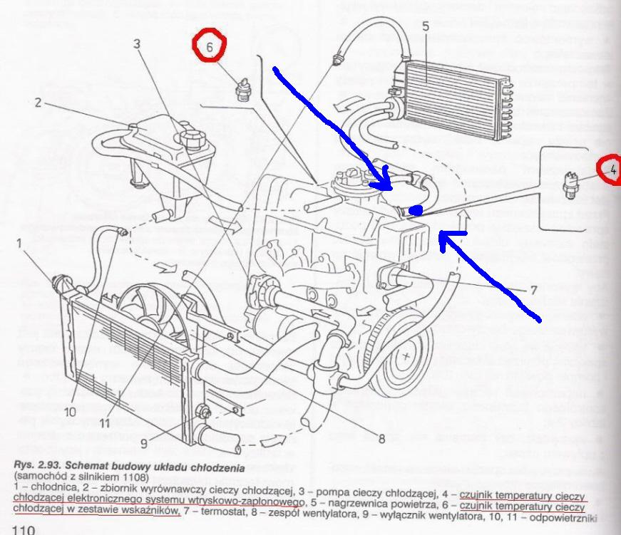

A lepszym miejcem nie będzie przypadkiem to które zaznaczyłem czerwoną kropką, bo z kierunku strzałek na rysunku wynika, że z tego miejsca wypływa gorący płyn z silnika, a im dalej sie wepniemy tym wskazania będą bardziej zafałszowane, gdyż płyn płynąc tymi wężykami troche sie wystudza (szczególnie zimą).
Zaznacz na rysunku, gdzie ty byś sie wpiął.
miejsce ktore zaznaczyles jest juz za termostatem i wskaznik bedzie ci podawal faktyczna temperature w ukladzie dopiero jak termostat sie otworzy oslabiony.gif IMO bez sensu sick.gif
zrob tak jak koledzy ci juz radzili, wpnij sie w przewod idacy do nagrzewnicy, tam plyn jest caly czas w obiegu i bedzie ci wskazywalo rzeczywista temperature ok.gif
> BTW. Sorka jeżeli chrzanie jakieś głupoty, ale laik jestem.
Tu ma byc trojnik - srednica przewodu to 16mm.
