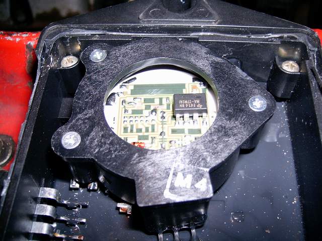

na fotce rozbebeszony digiplex i widoczny mapsensor ok.gif do którego powinien przychodzić wężyk od kolektora ssącego - sprawdz czy węzyk jest szczelny ok.gif

> na fotce rozbebeszony digiplex i widoczny mapsensor do którego
> węzyk jest szczelny
Ty mi powiedz jak go rozbebeszyles bo ja go wczoraj ogladalem i doszedlem do wniosku, ze jedyne rozwiazanie to rozwiazanie silowe zlosnik.gif.
> silowe .
no siłowe, inaczej nie da rady - ten na fotce mialem do zabawy i mogłem go popsuć zlosnik.gif co prawda okazalo sie ze jest sprawny i zamontowaliśmy go u Egona, bo na jego digiplexsie obrotek wariował
