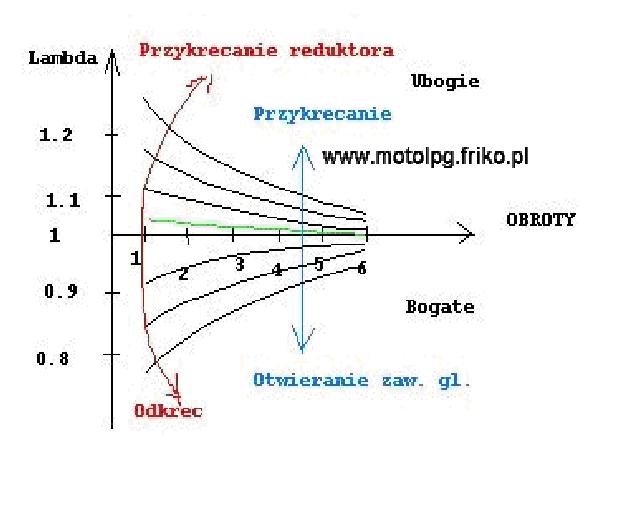

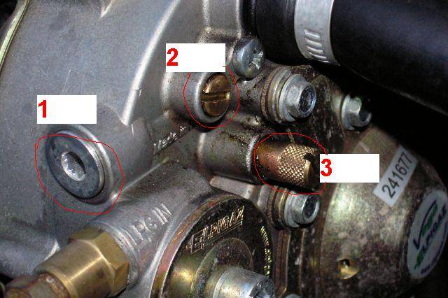

Jedna od frontu duża na imbus (na obwodzie),
Jedna z boku od wolnych obrotów i kolejna w pobliżu myślałem że to od czułości.
W każdym razie regulacja 1 i trzy nic nie zmienia. Vega 1
Vega 2
> czułości.
To musisz otworzyć bardziej attuator .
Vega 1
Vega 2
Który parametr w sofcie za to odpowiada ??
Pozycja początkowa?
> Vega 1
> Vega 2
> Pozycja początkowa?
Na początek ustaw zakres ruchu attuatora na 0 (i w górę, i w dół), potem ustaw pozycję wyjściową na stałe i zacznij regulację.
Regulacja polega na dobraniu PWA i wkręcenia śruby w parowniku - na raz zmieniaj tylko albo śrubę, albo PWA.
Po kilku próbach dojdziesz, jakie zmiany co powodują.
Regulacja ma doprowadzić do tego, że na obrotach od 1000 - 5000 bez poruszania się attuatora mieszanka ma być prawie dobra, z lekkimi odchyłkami. Jałowy ustawia sie tą "trzecią śrubą" - im jej mniej tym lepiej - ja mam całkowicie zakręconą.
Potem odblokowujesz zakres regulacji na + 10 i -10 kroków - powinno wystarczyć, jak jest dobrze dobrane PWA do śruby w parowniku.
Dzieki, w sobotę będę próbował.
Nie miałem dostępu do laptopa jeszcze więc nic nie poustawiałem. Pogubiłem się już trochę w tych śrubkach.
Wiesz może która z nich jest która:
