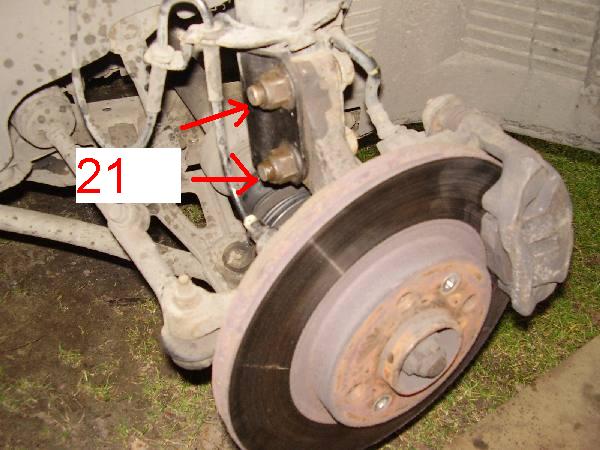

Kilka fotek z wymiany sworznia wahacza megane/scenic 1,6 .
Klucze jakich potrzebowałem 13;16;18;21
Zdejmujemy koło , zacisk i tarczę hamulcową .
Sworzeń przykręcony jest trzema śrubami dwie do wahacza i jedna do piasty .
Dla ułatwienia sobie operacji odkręciłem dolne mocowanie amortyzatora .
Troszeczkę odrdzewiacza i wszystko się pięknie wykręciło , z wybiciem też nie był problemu wink.gif . Trzeba przerzucić plastik ze starego sworznia na nowy włożyć go wypustem w szczelinę piasty .Sworzeń ustawiamy w piaście i na tulejach wahacza , dokręcamy w odwrotnej kolejności . hmm.gif
PS mam wahacze od wersji 2,0 lud klekota te większe dlatego tyle wytrzymały ; 90tkm i nic nie pukało stukało w zawieszeniu . rotfl.gifrotfl.gif

Jutro wymieniam drugi i dopiero wtedy pojadę . Luz wykrył mechanik
przed kontrolą zbieżności która chciałem zrobić po tym jak wymieniłem opony na zimowe .
