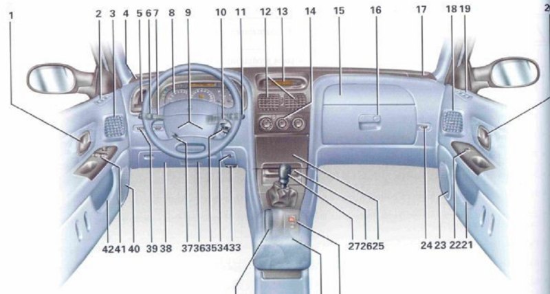

Orientuje sie może ktoś co może być przyczyną i jak temu zaradzić ? Dość ostro przygasło mi całe oświetlenie pulpitu, klimy, zegarka itd. Praktycznie w dzień nic nie widać, w nocy jako tako. Przy wyłączonych światłach jest wszystko ok, dopiero jak włączę światła przygasa.
a nie masz gdzies pokretla do ustawianai sily swiecenia kokpitu? zlosnik.gif Moze kolanem przelaczyles zlosnik.gif
Tak jak Ci kolega napisał - pokrętło po prawej stronie pod kierownicą - czasem przesuwane kolanem zeby.GIF
To samo mi brat powiedział, ale szczerze mówiac nic takiego nie znalazłem nigdzie. frown.gif
W załączniku - nr 34 - chyba nie było Lagun, które tego nie miały.
Już wszystko ok Znalazłem 270751858-jezyk.gif Ostatnio robiłem małe sprzątanie w samochodzie i musiałem przecierając przesunąć. Dzięki wielkie smile.gif
