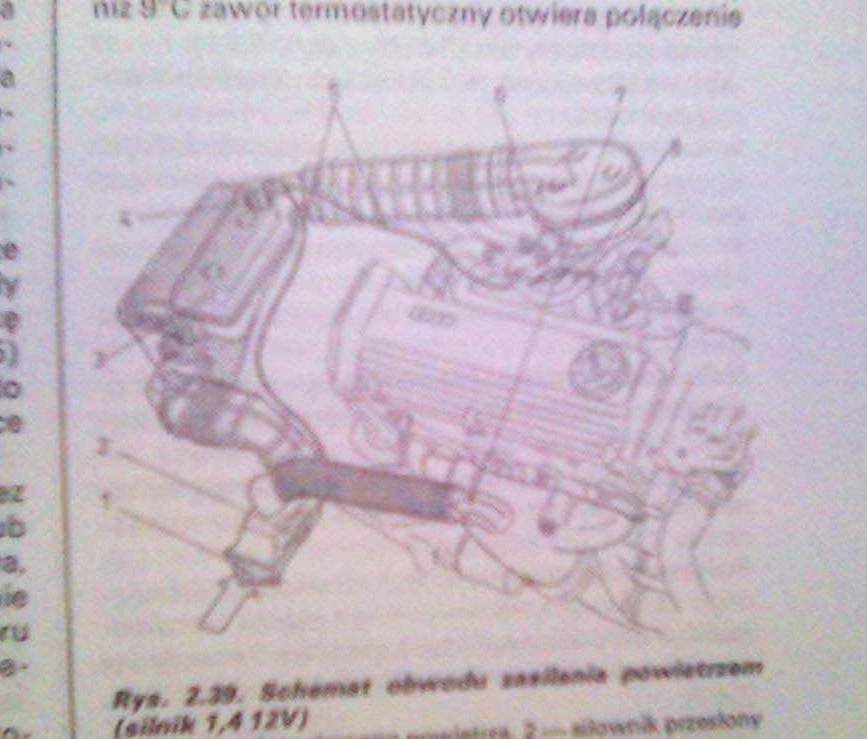

Nie mam pod ręką skanera więc wrzucam ci kiepską fotkę z komórki z Zębowicza. Jakbyś się nie dopatrzył to od filtra idą dwa przewody podciśnienia. Górny idzie do przepustnicy, a dolny do siłownika przesłony.
No to u mnie jest jeszcze lepiej, bo u mnie jest jeden wezyk wychodzacy z obudowy filtra powietrza, a drugie gniazdo jest puste, nie wiem czy ja to dobrze rozumuje(przypominam ze jestem cienki)czy z obudowy filta powietrza powinny wychodzic dwa wezyki?A moze ktos mi jeden skubnął? mad.gif
