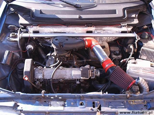

A może mi ktoś powiedzieć co dokładnie mam dokupić ?? Bo kopuła to nie zbyt fachowe określenie na tą część. No to takie czarne na zdjęciu z podłączoną rurą ....
na zlomie pozwola ci to samemu poszukac, wtedy nie bedziesz potrzebowal znac fachowej nazwy wink.gif
