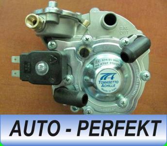

Mój parownik nadaję się do regeneracji, zestaw naprawczy już zanabyłem pozostaje mi jeszcze zakupić cewkę która się znajduje na parowniku gdyż stara popękała jej obudowa i chciałbym ją wymienić.
Przeszukałem allegro i nie mogę znaleźć takiej jaką mam zamontowaną.
Mój parownik to taki jak na zdjęciu, zdjęcie zapożyczone z serwisu allegro.
Za wszelką pomoc wielkie dzięki.

O ile dobrze widzę to zawór zamykający gaz do parownika. Jak cyka to jest dobra. Jeśli zdecydujesz się kupić nową, to możesz zalać czymś pęknięcie i wrzucić do schowka jako zapas smile.gif
