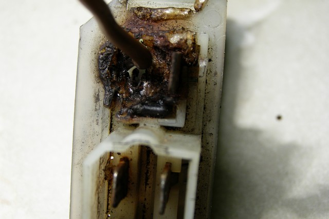

> jest: silnik
sprawny
> lub brak masy o ile rezystory ok
brak masy owszem ale po rezystorze...
z resztą sami obejrzcie
> poprzedni właściciel uskutecznił konkretną druciarnie...
ciekawe czy ten "przysmarkany przewód" to pomysł poprzedniego właściciela czy jego mechanika... hmm.gif
