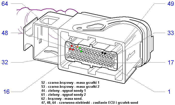

Tak mam miernik, i sprawdzę tylko jak się cieplej zrobi. wnerwia mnie ta kontrolka, może podłączenie do sterownika, tylko nie wiem które piny, gdzieś w necie znalazłem że ktoś w corsie właśnie przy sterowniku zware robił przewód od grzałki...
Drodzy koledzy mam dwa pytania gdzie znajduje się ECU, i czy ma ktoś opis instalacji elektrycznej lub ewentualnie opis wtyczki do ecu. Wnerwia mnie już ta kontrolka a że zrobiło się cieplej ... postaram się to usunąc
Podepnij się pod samą sondę (np: wbij się szpilką w kabel, albo wtyczkę). Przy ECU nie ma za bardzo jak.
Od strony instalacji sygnał leci po zielonym kabelku.
W zał. położenie lambd we wtyczce ECU.
i pomierzyłem:/ na zielonym przewodzie ok 8v, gdy rozłączona wtyczka od sondy 0v, na sondzie na szarym przewodzie ok 11v, sprawdziłem czy przewody nie zwierają na wtyczce i tylko białe zamykały obwód ,poprawcie mnie jeśli się mylę ale sonda do wymiany tak? zakres powinien być od 0V-1V na zielonym ? i jeśli sonda padła rozłączyć wtyczkę czy zostawić? pomiar miernikiem czerwony przewód do + aku a czarnym na wtyczkę lub przewód. i czy to normalne by stojąc na ziemi mokrej i trzymając czarny przewód miernika zamykałem obwód i było na mierniku prawie 14V? Ps przepraszam za mało składny opis.
