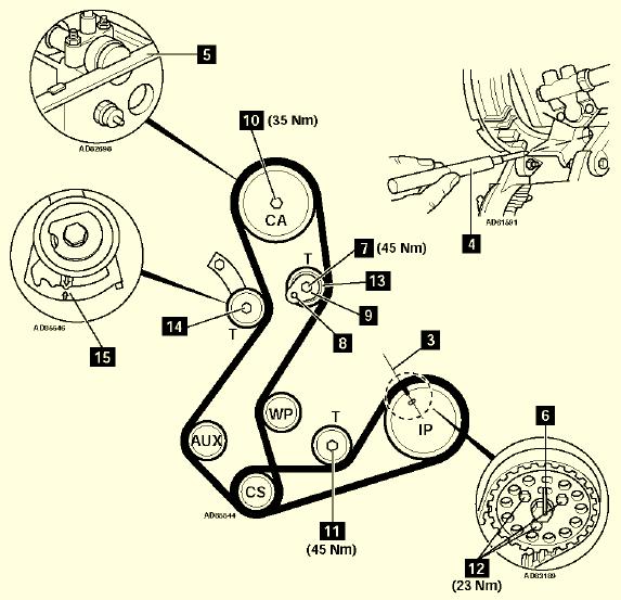

> a masz bolec do blokowania wału?
jest to auto mojego wujka i on
właśnie chce sobie zmienić rozrząd (zmieniał juz w kilku autach z powodzeniem), natomiast nie wiem nawet jakimi dysponuje narzędziami niewiem.gif, prosił mnie żebym gdzieś poszukał na necie opisu co i jak więc zacząłem od kącika Forda smile.gif
a o co chodzi z tym bolcem? jakieś szczegóły? bo ja to laik kompletny jestem
nie biorę za to odpowiedzialności,
to się niefajnie robi i trzeba 5 razy wszystko sprawdzac
do tego trzeba zgrac wał z wałkiem rozrządu - o ile z wałkem problemu nie ma, to wał ustawisz w GMP tylko za pomocą trzpienia wkręcanego w blok
do tego dochodzi jeszcze regulacja początku tłoczenia pompy wtryskowej...
owszem, silnik bez tej regulacji zapali i będzie chodził,... ale może ciężko zapalac w niskich temperaturach spineyes.gif
ale, co mi tam, proszę bardzo:
