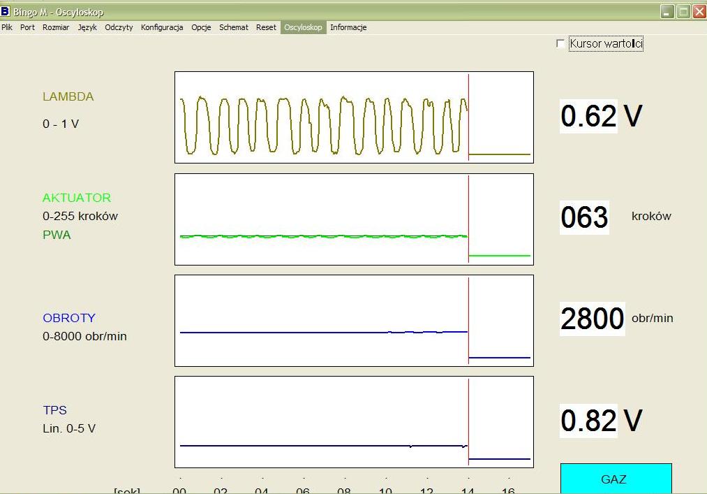

Wykresy sa nastepujace:
1) 800obr
2) 2800obr
Czy 30 krokow to nie za duzo? PWA ok 60 zlapal sam podczas nauki.

Lekko (ok. 10 kroków) wyższe PWA na jałowych niż na obrotach jest korzystne. Ma to na celu wzbogacanie przy gwałtownym wciśnięciu gazu i działa to zdecydowanie szybciej, niż opcja programowa sterownika, którą wówczas można wyłączyć.
Twoje 30 kroków to zdecydowanie zbyt duża różnica i powinieneś odkręcić śrubę czułości membrany.

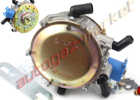

dla jasnosci mam taki parownik (zdjecie zapozyczone z allegro). sruba czulosci to ta czarna z nacieciem, a od wolnych obrotow ta zolta z nacieciem (pionowo nad ta czarna) - ja przynajmniej tak je rozumiem.

Dokładnie, jest tak, jak napisałeś.
Pozostaw śrubę od wolnych (mosiężną) zakręconą.
Masz na tyle "mocne" ssanie gazu na jałowych, że nie potrzebujesz jej używać. Odkręcaj powoli śrubę czułości (plastyk), aż do skutku - PWA c.a. 70 na jałowych.

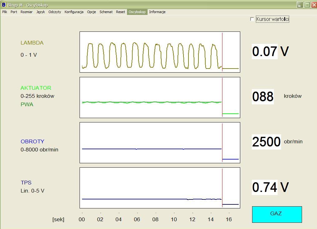

wymienilem filtr, po nauce PWA ustawilo sie w okolicach 90. doregulowalem jak ponizej, PWA ustawilem na jalowych troche wyzej niz przy obciazeniu. dobrze czy zle?
800obr
2500obr
