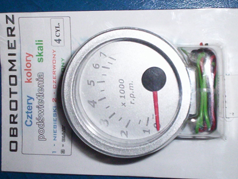

Poszukiwania doprowadziły mnie do takiego wynalazku
O ile w przypadku Pb podłączenie obrotomierza nie nastręcza problemów, o tyle w klekocie nie do końca ogarniam, skąd pobrać sygnał dla dodatkowej wskazówki.
Macie jakiś pomysł wyłączając prucie ECU ??

-- jeszcze nie dałem, na razie macam. Ten pokazany - 110 zł
i bardzo dobrze ten co pokazałeś no.gif ja zakupiłem do XP taki http://allegro.pl/ea-obrotomierz-uniwersalny-cyfrowy-benzyna-i1337000964.html tyle że do diesel i z zielonym podświetleniem ogólnie polecam gościa . Na razie czeka na chwilę czasu, którego kompletnie brakuje żeby podłączyć

-- yhy, tylko ja chcę wskazówkę :/
Cyfry nie przemawiają do mnie optycznie

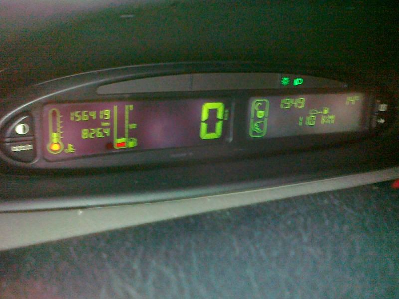

mam przed nosem man'a gdzie przeróbka to lutowanie pierdyliona drutów (ok, to potrafię) i ogólnie rzeźby w guanie.
Pomijając aspekt, że wszystkie liczniki na alllllee pochodzą z anglików i sa wyskalowane w milach, dolne wartości w km i maja zakres do 7k rpm, gdzie klekot kręci sie do pięciu...
O czym Ty mowisz?
Ja mam 1.4 i nie mialem obrotomierza. Moj licznik bez obrotomierza mial jedno gniazdko z kilkunastoma przewodami.
Po wymontowaniu zegarow z deski (przy okazji wymiany przepalonych zaroweczek) zauwazylem, ze mam dwie wiazki kabli z dwoma kostkami - zatem pomyslalem, ze ta nadmiarowa kostka moze byc do obrotomierza.
Kupilem liczniki z obrotomierzem, podlaczylem i dziala.
NIc nie musialem lutowac.
Sprawdz tylko ile wtyczek masz za licznikami wyprowadzonych przez fabryke - jesli dwie - ta druga jest do obrotomierza.
pzdr
ale ok, by być w zgodzie sam ze sobą, wydłubię zegar i sprawdzę, aczkolwiek patrząc na manual dostępny w sieci, raczej to mało prawdopodobne...
