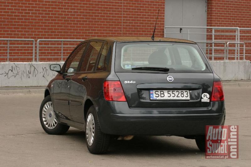

Ogladam zdjecia i mam pytanie, gdzie powinny byc lampy pozycyjne z tylu?
Na dole czy na gorze?
W wersji pozmianowej lampa czerwona cala juz bez bialego paska.
Sa takie same zarowki tam...
Czy nie na dole?
Po mojemu jest to tak:
(mówimy o poniższym)
Zdjęcie zapożyczono z netu - google wypluło
Sama góra - światła stop
Sam dół - światła pozycyjne zintegrowane z przeciwmgielnymi (żarówki dwuwłóknowe 5w/21w)
tyl swiatlo "ciagle" nazwijmy bo to i mijania i pozycja wink.gif Dolna czesc lampy Polokrag od gory ograniczony pozioma prosta kreska, od dolu spodeczek ok.gif

5w/21w jest w MW.
W 5D jest żarówka 4w/21w i 5w/21w nie pasuje - róznią się rozstawem "nóżek" na trzonku.
icon_eek.gif czyzby za kazdym razem fart ? Zawsze na CPNie prosze o "duza zarowke do tylu na 12V" . Wchodzi i swieci ok.gif
Lampy pozmianowe 5d.
U mnie nie pasuje - sprawdzałem dzisiaj jeszcze raz.
Wg instrukcji jest P4/21W.
