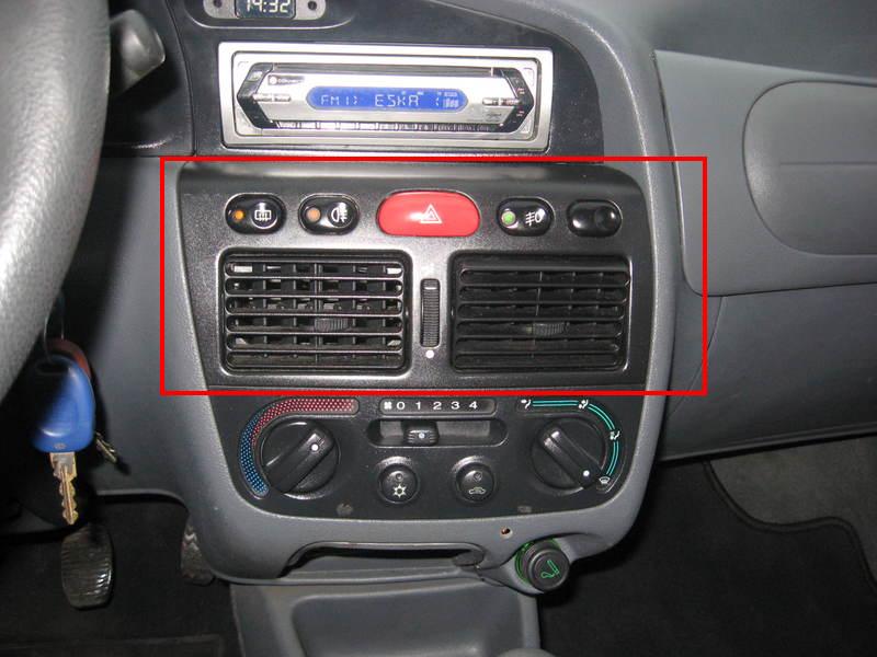

P 1 Kratki wentylacyjne na środku
Chodzi mi o kratki zaznaczone na dołączonym foto, do jednej z nich była przymocowana gruszka od CB, potem dziecko się bawiło i wyderło gruszkę razem z kratką, wyleciały jakieś cząstki a po złożeniu kratka wylatuje zeby.GIF .
Pytanie jak to się w całości ten cały plastik demontuje i czy ktoś z Was nie posiada na handelek takowego zestawu ze sprawnymi kratkami (priv).
Dzięki i pozdro.
Zdejmujesz osłonę regulacji nawiewu.
Odkręcasz dwie śrubki od osłony kratek. Chwytasz za cały plastik i ciągniesz minimalnie w górę i do siebie.
U góry są dwa zaczepy. Powinno wyjść w miarę gładko.
Uważaj na wtyczki (dwie- od panelu awaryjnych i świateł), żeby ich nie wyrwać.
