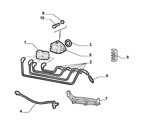

oring w aparacie
czy w Uno 1.0 fire z 2000 r gdzie jest nie aparat tylko chyba "4 cewki " czy jakoś tak przy wymianie oringu przy tym ustrojstwie trzeba zaznczyćna obudowie co by sie zapłon sie nie przestawił ??
Po pierwsze watpie zeby tam byl jakis oring... Po drugie nie trzeba nic zaznaczac, bo w tym ukladzie zaplonowym momentem zaplonu steruje komputer wtrysku...
Zwracam honor... skromny.gif Faktycznie jest tam oring... ok.gif Jego numer fabryczny to 14463980 a cena w ASO cos kolo 2,5 zeta... skromny.gif
