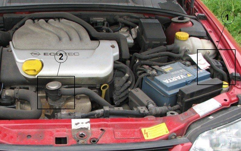

Chciałem opisać Wam pewien problem jaki mi się przytrafił, może ktoś poradzi co z tym zrobić. Otóż w silniku (1,6 16V) obok akumulatora jest takie tajemnicze urządzenie (na fotce ozn. nr 1.), które jest połączone przewodami z zaworem powietrza wtórnego (nr 2). Idea jest taka, że urządzenie załącza się przy zimnym silniku i po 2-3 minutach sie wyłacza. Jeszcze na jesieni było dość głośno słychać w silniku pracę tego urządzenia ale mechanior powiedział mi, żeby się nie martwić tym, że to tak ma być. Teraz natomiast, szczególnie przy większych mrozach, urządzonko to sie nie włącza, jednak słychać jakby próbowało się włączyć. Właśnie w momencie próby włączenia urządzenie pobiera chyba dużo prądu i widać wyraźnie przygasające światła nie tylko te w kabinie ale również zewnętrzne frown.gif powoduje to również falowanie obrotów. Dzieje się to kilkadziesiąt razy na minutę więc nawet głupio jechać z takimi "migającymi" światłami. Cała akcja trwa 2-3 minuty czyli tyle ile praca sprawnego urządzenia, po czym objawy ustępują.

edit: ok już wiem, to urządzenie to pompa powietrza wtórnego.

Jak juz napisales, pompa powietrza wtornego-a konkretniej, pompa, zwana popularnie "odkurzaczem", podajaca powietrze do kolektora wydechowego w celu dopalenia resztek niespalonego paliwa podczas zimnego rozruchu.

De facto jest to zupelnie zbyteczne dla pracy silnika urzadzenie, jak rowniez zawory EGR, filtry DPF i katalizatory-po prostu wymogi ekologiczne zmusily producenta do instalowania tych awaryjnych poniekad "wynalazkow". Bezpieczne odlaczenie nastepuje po wyjeciu bezpiecznika ze skrzynki pod maska (niestety, nie pamietam ktorego...-skrzynki masz trzy, najpewniej bezpiecznik znajduje sie w skrzynce blisko akumulatora, mozna dojsc po grubych, czerwonych przewodach biegnacych od silnika dmuchawy).
Problemy wystepujace w Twoim aucie wynikaja prawdopodobnie z uszkodzenia silnika owego wentylatora (zuzyly sie szczotki silnika badz wirnik ma zwarcie), dlatego tez elektryka wariuje w zalozonym czasie pracy tegoz wyentylatora.
