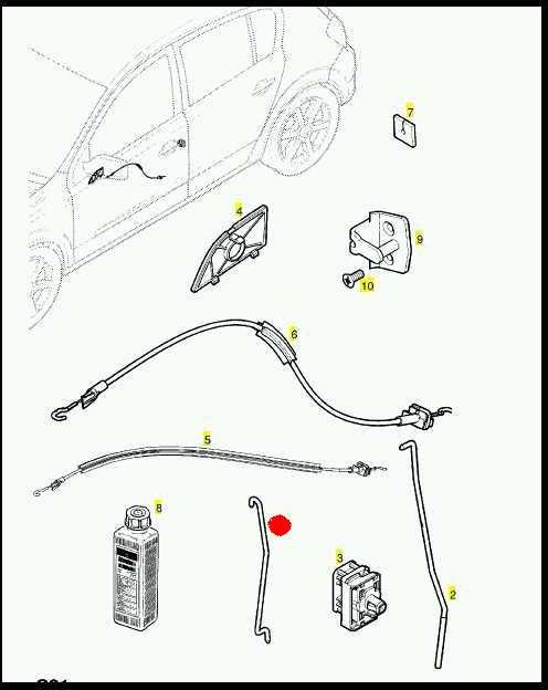

Z EPC:
Najprawdopodobniej brakuje preta, oznaczonego na rusynku czerwona kropka (numer czesci 24463567).
PS: Przepraszam za zbyt duzy rysunek, ale dzisiaj brak mi inwencji...

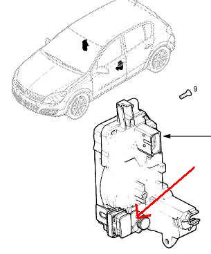

Znowu z EPC, tym razem zamek drzwi. Strzalka (czerwona) zaznaczylem miejsce, w ktore powinna (wg mnie, zamka pod AH nie mialem w rekach) wchodzic czesc preta wygieta w rozciagniete S.
Sprawdz na zamku w swoim wozie, przestawiajac element i operujac pozniej klamka-jesli po przestawieniu klamka zwalnia lub nie (zaleznie od polozenia) element zamka blokujacy drzwi na ryglu umieszczonym na slupku srodkowym (podciagasz go do gory w pozycje zamkniecia-tak, jakbys zamknal drzwi), to masz jasnosc. Wtedy (majac zamek i klamke na swoich miejscach) wyginasz pret w odpowiedni ksztalt (dbajac o wymiary-mozna na poczatek odmierzyc odleglosc drutem miedzianym, wyginajac go w odpowiedni ksztalt-wzor w poprzednim moim poscie) i pasujesz na miejsce.
