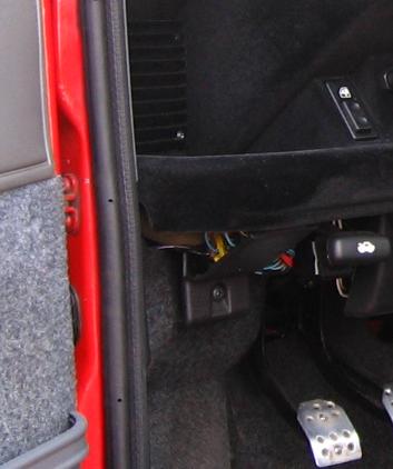

Ja mam pod kierownicą, tam jest taka kostka w niej może z 8 przewodów, dwa niebieskie są od kierunków
> może masz jakieś foto która to kostka ???
Niestety
EDIT: Mam, odkręcasz ten plastik i pojawia się kostka
> kierunków
dokladnie niebieskie z czarnym paskiem 270751858-jezyk.gif podlaczalem ostatnio tez centralny zeby.GIF
