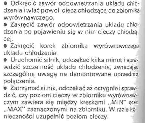

proszę oto całość dla 700:

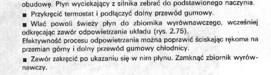

a tu dla 899, 903 oraz 1,1 tak jak mówił Psychik:

Jak rozumiem po na laniu plyny i zakreceniu odpowietrznika zostawiam nadal otwarty biorniczek wyrownawczy ??
odkręcasz odpowietrznik i lejesz po woli płyn do zbiorniczka wyrównawczego. Jak z odpowietrznika zacznie lecieć płyn to go zakręcasz. Płyn lejesz do maksa w zbiorniczku, no i ogrzewanie na maks odkręcasz. Jak wszystko zalejesz. Zakręcasz wszystkie korki i palisz parcha aby się zagrzał. Jak się zagrzeje tzn. wentyl się załączy odkręcasz odpowietrznik raz jeszcze. Uzupełniasz płyn do poziomu między min, a max
