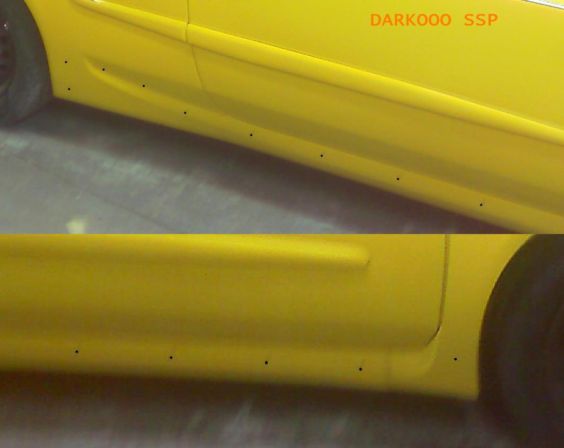

Od spodu masz śruby (gwiazdki)
Dodatkowo na taśmie dwustronnej gąbkowej po całej długości przy rancie górnym nakładki na próg (podobna do tej co są klejone znaczki na kalpie tylnej - tyle że grubsza) - Zakładając z powrotem musisz ja przykleić bo będzie odstawać.
Resztki po starej taśmie umyjesz benzyną ekstrakcyjną.
I kołki - na foto niżej masz ich rozmieszczenie:

Dzięki, teraz dopiera odczytałem Twoją odpowiedz, a progi już leżą luzem w garażu. Nie było większych problemów, jest dokładnie tak jak na pisałem, a śruby z dołu to 8.
