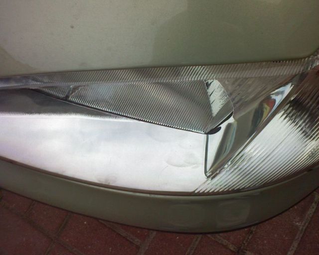

Witam. Ktos wie czy da sie zdjąć plastikowy klosz z lampy w megi po FL? Od srodka mam takie przydymione 2 kółka .Z góry sa zaczepy ,ale nie wiem czy napewno da sie to rozmontowac i zmontować 270751858-jezyk.gif

Chodzi Ci o przód? Jeśli tak,to ja też to mam i wprowadza mnie w denerwację.

Tak ,przód lewa lampa.Nie wiem czy ktos to juz rozbierał bo sa jakies zaczepy z góry.No i jakaś polerka tych lamp te by sie przydała.

Lampy wymieniałem ale mam wersje przed FL. Trzeba było demontować zderzak, trochę zabawy z tym było. Za to efekt po wymianie wyśmienity ok.gif Aha zaczepy miałem na górze i na dole, nie wiem jak to jest w przypadku plastikowych lamp w wersji po lifcie ale podejrzewam, że podobnie więc bez demontażu zderzaka raczej ich nie wyciągniesz. Co do polerki to najpierw zwróć uwagę na stan odbłyśników, jeżeli są wypalone to polerka na niewiele się zda
Zderzak trzeba tez sciagać no.gifMoje odbłysniki sa dobre,tylko czym to wypolerować hmm.gif
> Zderzak trzeba tez sciagać Moje odbłysniki sa dobre,tylko czym to wypolerować
zerknij na kącik Matiza a raczej w archiwum, zdajsie kolega JustRalf polerował kiedyś lampki i fajnie mu to wyszło ok.gif
