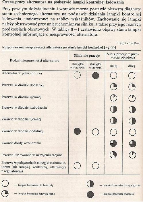

wiadomo ze sie zapala jak sie przekreci kluczyk ale ostatnio nawet po przekreceniu stacyjki nie swiecila sie kontrolka mialem tak pare razy ale jak odpale gdy jest cieply silnik pali sie dopuki nie dodam gazu wiec sam niewiem
ps. kto miał tabelke jak rozpoznać co padło po kontrolce?
Patrz, a mojego przypadku tu nie ma. Lampka się oczywiście zapalała po włączeniu zapłonu, po zapaleniu silnika silnie przygasała, żarząc się słabo, a po chwili lub przegazówce gasła. I naprawą była "wymiana prostownika".
