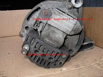

chyba raczej nie, w moim altku regulator napiecia jest razem ze szczotkotrzymaczem i szczotkami, natomiast diody prostownicze sa po 'drugiej stronie oski' alternatora i trzeba je odlutowac

No faktycznie... sciana.gif Popierniczyl mi sie uklad prostowniczy ze szczotkotrzymaczem... blush.gif Ale wiedzialem, ze cos jest w calosci z reglerem... zlosnik.gif

> rysunek pogladowy w zalaczniku
