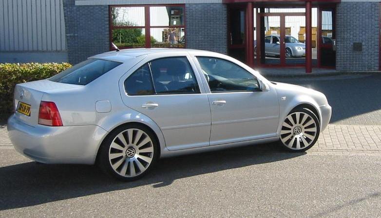

VW Bora i felgi w rozmiarze 8.5 18''...
> Wejdą takie felgi bez jakiś większych kombinacji ?

A orientowałeś się już może jaki jest optymalny rozmiar 17" (rozmiar felg i opon) w Borze, żeby to się dało jakoś bezproblemowo wepchnąć hmm.gif?

Własnie co do felg jeszcze nie wiem ale kilka osob w tym wulkanizator mówi że 225/45 to jest dobry rozmiar do bory ok.gif
Więc myśle że nawet 235-245/40 będzie ładnie się prezentować smile.gif o komforcie jazdy nie mówie oczywiście...

245 na 8,5" to jest za duzo, a 235 sa w chorych cenach bo rozmiar nietypowy, lepiej włożyć 225 na 8" badź na 8,5 wygląda całiem fajnie...
To jest 235/40/18 na 8"

tez mialem taki dylemat ale ostatecznie 225/40/18 na feldze 8"

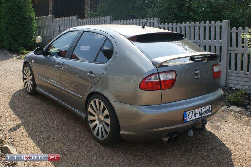

> To ja myślałem o czymś takim .
