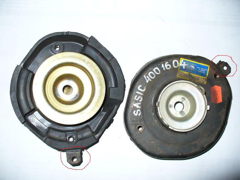

Mam pytanie - w którą stronę montować górną poduszke amora - tam jest taki dings z oczkiem - jak na foto - obie strony tym dingsem do wewnetrznej strony pojazdu, do zewnątrz, symetrycznie w którąś stronę, czy to obojętne. Nie przyjrzałem się jak to było przed demontażem (sprawdziłem tylko stroną kierowcy - była na zewnatrz).
zaglądałem do książki i tam nic nie ma o dingsie
jedyna rzeczą na która trzeba zwrócić uwagę to jest prawidłowe zamocowanie poduszki w górnym mocowaniu kolumny
a czy przy montażu kolumny w całość ze sprężyna ta poduszka nie ustawi się sama w prawidłowa pozycje hmm.gif

a dziękuję za tą sugestię - nie pomyślałem o tym, w zasadzie to na łożysku bedzie się kręcić cała góra - ale przyjrzę się ok.gif20.GIF
pytam bo np w Puncie I w 1 stronę montuje sie dla wersji z wspomaganiem, a w 2 strone dla wersji bez
