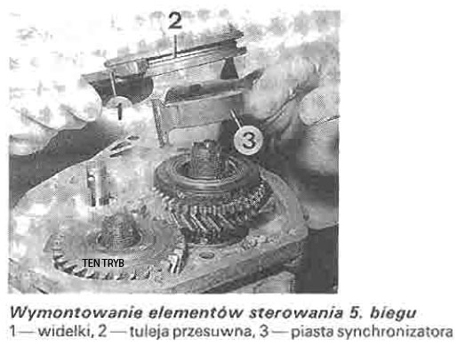

Kolego to ten tryb na wałku sprzęgłowym na końcu za łożyskiem od strony koła kierowcy. Mechanik to określił że 5 jest jakby za skrzynią i dostęp do trybów 5-ki jest po zdjęciu tej kapy od strony koła i odrazu widać 2 tryby. Ten na wałku sprzęgłowym ma skośne zęby i jest węższy (ten potrzebuje) , drugi na wałku głównym ma skośne zęby i proste bo ma synchronizator i ten mam dobry.
ps. Dołączyłem załącznik foto, ten tryb to pozycja 4.

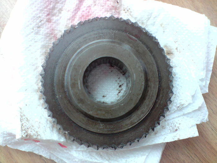

Udało mi się znaleźć brakujący tryb z tym że jest małe ale. Przeglądając epera okazuje się że w cc900 były montowane dwa rodzaje skrzyń biegów. Na moim koło zębatym jest oznaczenie Fiat 49/41 (co to za numer bo w eperze są inne). Te koło co znalazłem też ma to oznaczenie jednak się nieznacznie różni wyglądem. Daje załączniki. Czyżby to były inne koła zębate?

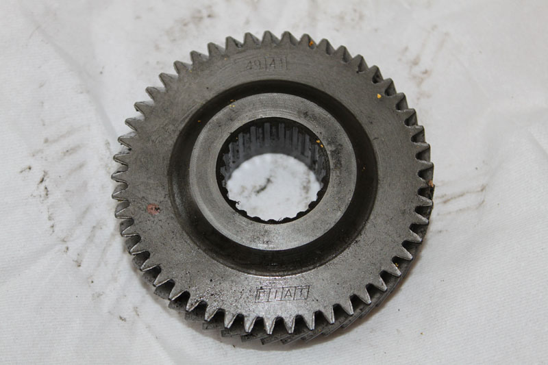

A tu nowy (używany) który mogę mieć. Stary miał podtoczenia patrząc na zdjęcia.
49/41 to liczba zębów, to podtoczenie jest od strony nakrętki?
z obydwu stron od zębów w kierunku środka tak jak na foto
nie wydaje mi się żeby to miało znaczenie, jeśli zęby są w tej samej odległości od czoła i zejdą się po złożeniu z drugim kołem na całej szerokości to jest ok ok.gif
Patrząc w eper są dwa rodzaje skrzyń do 900 i tryby do 5 biegu mają inną numeracje katalogową.
